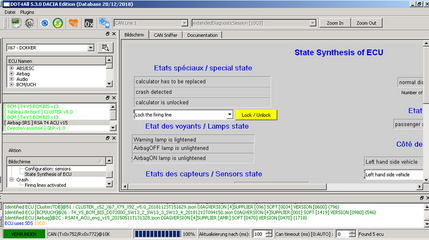

Die Airbaglampe leuchtet. Mit ddt4all Airbagmodul ausgelesen:
Das SRS hat also einen Crash detektiert und will den "calculator" ersetzen. Dieser ist aber noch "unlocked".
Es wurde nichts ausgelöst.

"calculator is unlocked"
Wenn man den Mauszeiger über unlocked parkt, wird diese Erklärung angezeigt:
Reading of ECU state synthesis
calculateur verrouillé en mise à feu par messagerie diagnostic

Das Airbagsteuerteil hat einen Crash aufgezeichnet, aber nichts ausgelöst. Es gibt im ddt4all ein Plugin, mit dem man diesen angeblich zurecksetzen kann. Irgendwie zweifle ich zwar ein wenig daran, dass sowas funktionieren soll, denn normalerweise muss man dazu das Steuergerät auseinandernehmen und den EEPROM umprogrammieren. Leider findet man im Netz keinerlei Infos zum Gebrauch von diesem Plugin, nicht einmal wer es geschrieben hat ( ich kann mir selbstverständlich vorstellen warum ;) ).
Das Steuergerät konnte ich verriegeln (muss man aus sicherheitsgründen bevor man am Steuergerät herumspielt)
Ich kann es allerdings nicht mehr entriegeln, weder mit ddt4all noch mit pyren, die Antwort lautet:
22:NR:ConditionsNotCorrectOrRequestSequenceError
Beim Versuch, den Airbag mit dem Plugin zurückzusetzen, antwortet ELM mit 037F3B22 und weigert sich. Ich denke, dass heisst auch ConditionsNotCorrectOrRequestSequenceError.
Irgendjemand irgendwelche Ideen oder Erfahrung?

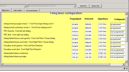

zu den Widerständen, das kann sowhl pyren als ddt4all auch:
Fehler löschen ist und war zu keiner Zeit möglich.
Der ist laut spezifinkation meines Fahrzeugs definitiv nur auf der Fahrerseite drin. Schon etwas komisch, dass er einen Widerstand misst. Aber dass dieser nicht da ist hat er schon richtig detektiert. Und es steht auch deutlich "nicht programmiert" drin.
aber die 2-3 Ohm bei den anderen, das ist richtig oder?
