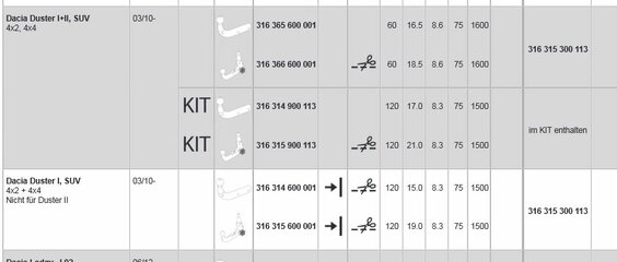

die ABE der AHK hat die Nr. 31631560001..im Bild (von Westfalia) zu erkennen..nicht für DUSTER 2
Und das wiederum ist der Grund, warum ich die Kupplung wieder abbaue und Montag umtausche / zurückgebe.

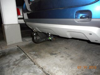

Trotzdem poste ich noch ein Foto, wie es aussah :o
Die Stoßstange musste nicht demontiert werden.
