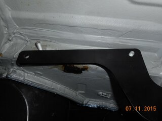

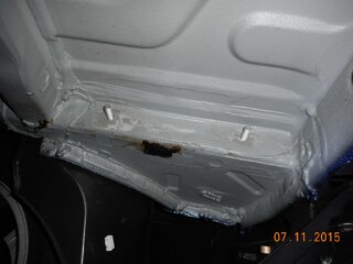

gleich zu Beginn...irgendwie bin ich nicht überrascht, stellte sich heraus, daß die Haltewinkel / Eisen etc nicht mit dem Rahmenlochraster des Dusters übereinstimmen.
Nun muss ein zusätzliches Loch gebohrt werden (wohlgemerkt...alles anbaufertig)
Unlustig dabei ist...gehärtetes Material..und den noch ausstehenden Rostschutz im Bohrloch selbst darf nicht vergessen werden...:o

Welches Loch ist nun entscheidend , für den richtigen Abstand von Kupplungskopf zur Stoßstange ?
ok, seh ich...aber Ihr seht doch auch ein fehlendes drittes Loch ?!
Ist das alles ein Murx...man man man...
Danach versetze ich das rechte Loch nach links....muss mal schauen, ob das alles noch mit der Stossstange passt...

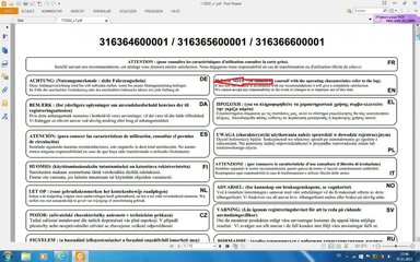

nach der PDF-Datei muss das linke Schraubenloch beibehalten werden und das rechte neu gebohrt werden (müsste eigentlich als drittes Loch vorhanden sein).

Ihr werdet lachen, daß ist die richtige AHK weil im AH bestellt, eigentlich wollten die es auch anbauen, wegen Winterreifen keine Termine.....
Der Halter hat wie auf dem Foto auch zu sehen nur 2 Löcher...

wo ist das Problem rechts das fehlende Loch zu bohren (nach PDF-Datei passt das linke doch). Dann stimmen doch alle Abstände.
Weil dann die ABE für die Kupplung erlischt. Festigkeitsgutachten wurden ja mit den vorhandenen Befestigungen gemacht.
Zurück geben und eine Richtige Kupplung montieren. Alles andere ist Murks und gefährlich.
Ich habe das fehlende Loch gebohrt, die AHK ist dran, funtioniert und der TÜV wird sein Kommentar in ca 3 Jahren dazu abgeben. :D

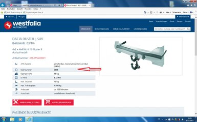

In der Beschreibung steht doch, nicht für Duster 2. Das erklärt die Problematik mit dem Lochbild. Warum bastelt man daran rum, eine Rückgabe wäre am Einfachsten und besorgt sich eine passende AHK. Eine Bauartänderung erfordert eine TÜV Begutachtung, wird diese so gefahren, bedeutet dieses ein erlöschen der Betriebserlaubnis des Fahrzeugs.
