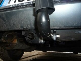

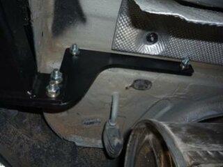

ich habe euch mal einige fotos gemacht, wie die anhängerkupplung im bisherigen arbeitsschritt aussieht. wie gesagt, bisher ist der elektrobereich noch nicht angeschlossen. alle bisherigen arbeiten liefen problemlos.

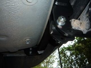

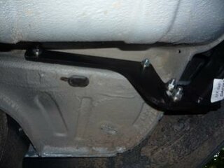

die anhängerkupplung von unten fotografiert. vor dem anbau habe ich die unterbodenmasse weitestgehend an den stellen, an denen die metallteile der ahz anliegen abgekratzt. die e20.. nr ist auf dem aufkleber.

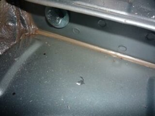

hier ein foto, wie eine besfestigungsschraube von innen (kofferraum) aussieht. ist schlecht zu sehen weil um die ecke fotografiert. wie gesagt es sind alle löcher für die kupplung bereits schon im auto vorgesehen.

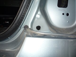

da ich einige bedenken hatte in mein neues auto im spritzwasserbereich ein loch für die kabelei zu bohren, habe ich eine stelle so hoch als möglich gesucht und hinter der rechten rückleuchte gefunden. auf der linken seite empfand ich es als ungünstig, da dort der auspuff hängt. sollte dort mal ein kabel abreissen würde es auf der linken seite am auspuff gleich den rest bekommen, also rechts gebohrt. nach dem bohren gleich zinkspray drauf, trocknen lassen. gummi eingesetzt und dann das kabel durch. zuvor das kabel noch etwas mit kunststoffisoband geschützt. kabel drin und jetzt noch alles, um den gummi und um das kabel von innen und außen mit trasparentem silikon geschützt. so kann, denke ich, fast kein wasser an meine bohrstelle kommen.

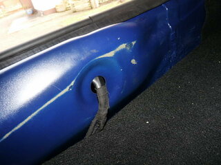

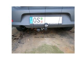

Hallo ich habe mich gestern entschlossen endlich mal meine Anhängerkupplung anzubauen nur konnte ich mich nicht damit anfreunden ein Loch für den Kabelbaum in die Karosse zu bohren es kann ja auch eigendlich nicht sein das alle bohrungen für die Anhängerkupplung vorhanden sind nur die für den E-Satz nicht also wer suchet der findet hier ist die Bohrung versteckt:
