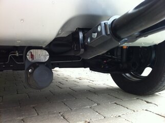

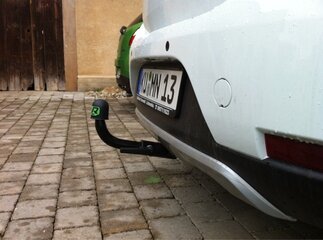

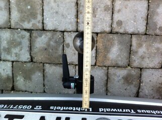

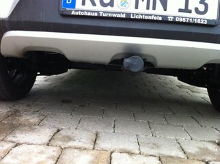

Kann mir jemand sagen wie weit der Kugelkopf von der Stoßstange entfernt ist?
mfg tobi
ImageUploadedByTapatalk1430030320.653771.jpgImageUploadedByTapatalk1430030341.648739.jpgImageUploadedByTapatalk1430030359.010123.jpgImageUploadedByTapatalk1430030372.180394.jpg
Also die Verarbeitung ist gut für das Geld .
Was nicht so schön ausschaut ist die Kugelkopfaufnahme im abgebauten Zustand .Die Dosenhalterung hab ich schwenkbar gemacht .
