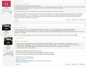

Hallo lies mal dies ........,Anlage es läuft sogaar auf einem MN 1
Gruss :D

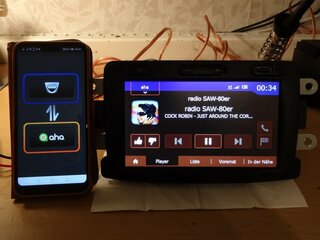

Ich verstehe nicht so ganz, waurm aha hier im Forum so relativ schlecht wegkommt. Ich habe die App auf meinen Honor 10 laufen und das stellt zuverlässig und schnell die Verbindung zum MNE her. Der große Vorteil von aha gegenüber einem anderen Internetradio auf dem Handy (wie z. B. Radio.de) ist der, dass man direkt vom MNE aus die Sender wechseln kann. Nach aktueller Gesetzgebung darf man ja das Handy während der Fahrt ja nicht in die Hand nehmen. Mit einer beliebigen Radio-App wäre der Senderwehsel also illegal. Weiterhin zeigt aha Senderlogo, Sendernamen Interpret und Titel auf dem MNE an, was andere Radio-Apps nicht tun.
Nein, eine BT-Verbindung.

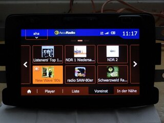

So sieht das Ganze dann aus, wenn es funktioniert. Einige Leute haben aber wohl das Problem, dass die BT-Kopplung nicht funktioniert, dass Sender nicht geladen werden, dass sich die App aufhängt usw. etc. Auch im Google Playstore kommt die App ziemlich schlecht weg.
Kann mir mal jemand sagen, wann die vielen Probleme (die aha angeblich unbrauchbar machen) auftreten? Ist das im registrierten Modus bei Premiumdiensten wie Deezer oder Prime Music der Fall? Ich nutze es nämlich nur unregistriert ohne Anmeldung für Internetradio und da läuft es wie ein Traum. Systemversion 9.1.3, gekoppelt mit Android 9.0.
