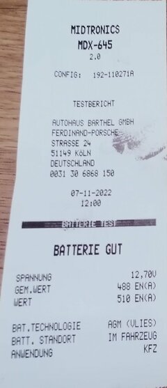

Ich habe heute meine Batterie überprüfen lassen. Die Leistung dürfte ja in Ordnung sein, was mich stört sind die 3 Buchstaben AGM auf dem Ausdruck. Ich habe eine EFB drin. Sollte ich das reklamieren und noch einmal überprüfen lassen? Gibt es dadurch Differenzen?

Hatte ich bei meinem Test auch, auf AGM, entweder haben die Testgeräte keine Einstellungsmöglichkeit für Standard BS / EFB Batterien oder es ist Unwissenheit. Egal kann es nicht sein, AGM und EFB Batterien unterscheiden sich ja schon ...
Ich frage mit nun ob das Messergebniss ein anderes wäre wenn das Testgerät auf EFB statt AGM steht?
Die 12,7V ist OK, aber wie sieht es denn hier aus:

Ich ziehe jetzt mal ein Fazit: Mein Dacia hat keine AGM-, sondern eine EFB-Batterie (was von den Kosten her positiv ist). Die EFB-Batterie sollte ich nicht durch eine einfache Batterie ersetzen. Alles klar.
