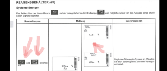

Ich verzweifle. Das Auto ist keine 4 Wochen alt. Heute, nach 2 Std. Fahrt in großer Hitze (34°) kurze Pause. Auto leider in der prallen Sonne. Bei der Weiterfahrt dann Warnung: Abgassystem. Siehe Bild anbei.
Runter von der Autostrada, in den Schatten, 45 Min. mit offener Motorhaube gewartet. Dann wieder alles gut, keine Warnleuchten für die letzte Etappe.

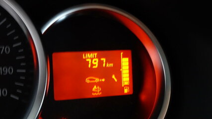

Kein Grund zum Verzweifeln. Wir hatten das Problem letztes Jahr, nachdem wir mit fast vollem AdBlue Tank, einmal an einem Abhang seitlich sehr schräg parkten. Dabei wurde wohl der Füllstandsensor im Tank, oder ein anderer Teil des Systems etwas feucht. Danach leuchtete nicht nur die Störlampe, gleichzeitig wurde auch der Geschwindigkeitsbegrenzer / Tempomat ausser Betrieb gesetzt. Wir fuhren einfach weiter und nach etwas mehr als einer halben Stunde lief alles wieder so, wie es soll. Seither katten wir keine Probleme mehr, ausser dass uns diesen Winter in Finnland das AdBlue System einmal einfror. Dies kann aber gemäss Mechaniker in Skandinavien immer wieder Mal vorkommen, vor allem wenn das Fahrzeug draussen steht und nicht allzu oft bewegt wird. Das Problem wurde uns von nächsten Dacia-Werkstatt (50 km) anstandslos auf Garantie behoben.
Solange der AdBlue Störungs-Zähler in der Anzeige (siehe Anhang) nicht bereits von 800 Kilometern runterzählt, besteht kein Grund zur Panik.
Wenn der Zähler aber erst einmal von 800 km runterzählt, musst du das Problem zwingend von einer Vertragswerkstatt beheben lassen. Ansonsten kann der Motor nach 800 Kilometern nicht mehr gestartet werden (EU-Umweltgesetzgebung).
