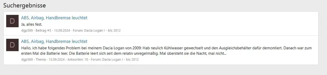

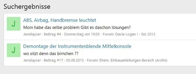

Posts in gekaperten Threads vom Moderationsteam entfernt?
