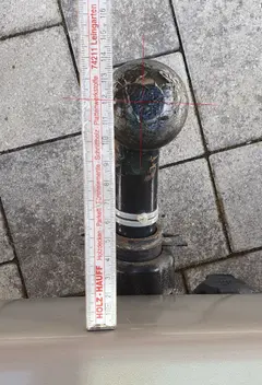

Habe eine ORIS AHK nachrüsten lassen, abnehmbar. Kann da später Maße nachreichen.
So, wie versprochen der Nachtrag.
9,5cm zur Mitte bei der Oris von unten gesteckt Variante.

kannst du mir noch die Nummer der ORIS Kupplung nennen ... gibt verschiedene... ggf Typschild..
SUPER - Typschild ist relativ sicher unten am Querträger hinter der Stossstange... von unten sichtbar - aber die EAN gab schon die geforderte Auskunft... Danke...
Ja vermutlich, aber passt ja auch so. Habe die auch bei Rameder bezogen bzw montieren lassen.
