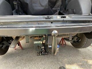

Hallo habe heute leider meinen Einbau wieder abbrechen müssen. Die PDC Sensoren stoßen an der Traverse der hak Anhängerkupplung an. Montage unmöglich.
Dokker stepway tce 130 EZ 20, Modell vermutlich 2019.
Habe hak angeschrieben ob es eine passende Traverse gibt. Der e-Satz von Jäger dürfte ja trotzdem passen. Da wird ja nichts mit canbus oder dergleichen gemacht.
Also die passt nicht:
Leider habe ich das durchgestrichene PDC erst entdeckt als ich das Montage Problem hatte.
