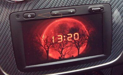

Hi,
weiss jemand, was man machen kann, wenn die Bedienelemente (Knöpfe), konkret der Knopf der Lautstärkeregulierung abgenutzt ist (der Lack ist ab)... Knöpfe bekommt man ja wohl nicht nach?!... Hat da jemand schon mal sich mit beschäftigt?!
Alex
Ich habe schon oft gesehen, das beim Medianav die schwarze Farbe vom Aus und Lautstärke Taster ab geht...
Beschleunigt wird das ganze wenn man Fingernägel hat, mit Lösemitteln arbeitet, oder sich die Hände eincremt. Das löst den Lack auf den weissen Plastikteilen auf...
Eine richtige Lösung gibts da leider nicht, und natürlich auch keine einzelnen Ersatzteile...
Du könntest versuchen schwarz Matte Folie auf die Taster zu kleben, so das sie wieder etwas schöner werden... Allerdings wird es dann schwer mit den durchleuchtenden Symbolen...
Schreib doch mal die Jungs von Lzpartz an. Die lassen öfter mal Ersatzteile machen, wenn es viele Anfragen gibt. Weil ein ganzes Radio aufgrund eines Schalts tauschen finde ich auch übertrieben. Ansonsten lässt sich das Teil bestimmt irgendwie in schön nachgießen?!
Jo, das hört sich schon mal gut an... der Bekannte ist Folierer, vielleicht kann der das kleine Teil folieren, vielleicht mit Symbolik?! Danke schon mal für eure Tipps!!!
Der besagte Duster ist leider noch nicht meiner, ich überlege , ob ich ihn kaufe... Das mit dem Schalter war mir unter anderem aufgefallen...
Bis dann...

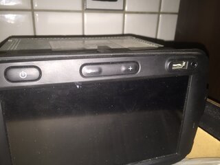

Farbe splittert vom Radio ab
hallo mein radio vom dacia logan mcv 2 am anschaltknopf splittert die farbe ab
löste sich heute die farbe das plastik
hab weissen fleck jetzt
auto hat noch garantie?
was kann man machen?

Aber ich hab ein Teilespender Medianav, mit den üsseligsten Teilen aus allen die ich repariert habe...
Da sind auch abgelöste Tasten dabei...
(Die - Taste fängt an sich abzulösen...)
OK, jetzt verstehe ich es auch - Danke Daniel!
Ehrlich gesagt, eine mir vollkommen neue und fremde Art der Tastenherstellung. :huh:
Tasten kenne ich in diesem Zusammenhang NUR so, daß in eine schwarze durchgefärbte Kunststofftaste weiße Symbole "eingeprägt" werden.
Klar, daß diese auch im laufe von vielen Jahren langsam verblassen und abreiben, aber die Prägung selbst bleibt erhalten.
Hier aber eine absolut schräge unverständliche Fertigungsmethode.<_<
Eine weiße Taste bekommt eine schwarze Beschichtung, bei der +/- ausgespart ist und somit das weiße durchscheint.
Wenn sich dann die schwarze Schicht abnutzt, ist die Taste im Allerwertesten.
Eigentlich kann man über eine solche Fertigungsmethode nur den Kopf schütteln. :huh:
Rechtzeitig Klarlack matt auf die Tasten und die Abnutzung ist erst mal eingedämmt. Nach 2 1/2 Jahren ist noch nichts zu sehen.:)
