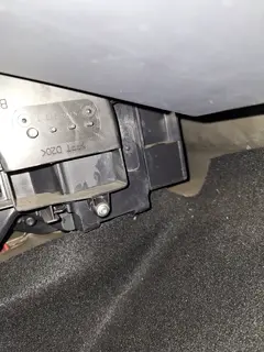

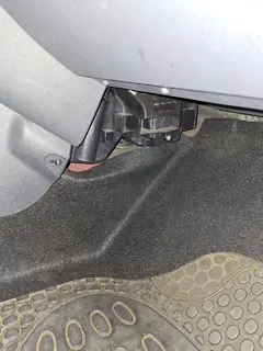

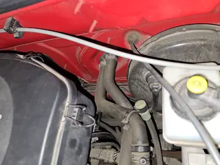

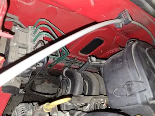

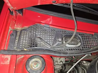

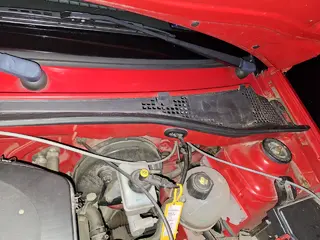

Ich hab das Abgasegeruch-Problem aber keine Klimaanlage und auch keinen Innenraumfilter.
Der Deckel vom Loch zwischen Motorraum und Kabine, wodurch die Luft ins Filter kommen sollte (bei einem System mit Inneraumfilter, was nicht der Fall ist) ist vom Aussehen auch fest. Ich hab das Problem bei ATU gemeldet, wurde aber nichts erkannt. Laut ATU ist das System dicht, keinen Abgasverlust im Motorraum.
Einen Deckel als Ersatzteil habe ich nicht gefunden.
Soll ich irgendwo anders das Prüfen lassen?
Danke für die Hilfe
G
hier auch ein paar Bilder darüber
