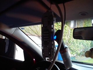

Hi, hat von euch schon mal jemand die A-Säuenverkleidung beim Sandero II abgehabt?
Die obere Befestigung ist analog zum Sandero I, aber der untere Teil ist ganz anders ausgebildet.:o
Bevor ich da eventuell Kunststoff-Nasen oä. abreiße, habe ich die weitere Demontage eingestellt.
Gruß Sandofan

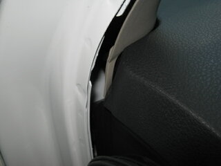

Hallo Sandokan, ich hatte ein Ladegerät für eine Dashcam unter dem Himmel versteckt.
Pass auf wenn du die Verkleidung abziehst. Ich hab mich schon geärgert das ich keine weiteren Bilder gemacht habe. Garantie das es ohne Probleme klappt kann ich aber nicht übernehmen.
