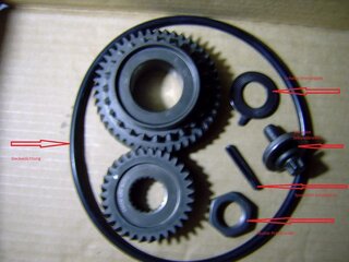

Ersatzteile/zu ersetzende Teile laut Renault Arbeitsanweisung
(meine Meinung: wer sich schon die Arbeit und die Kosten macht, sollte auch wie vorgeschrieben Mutter,Schraube,Sicherungsscheibe,Spannstift und die Deckeldichtung erneuern – man kann nämlich auch am falschen Platz sparen)
-Gangradpaar
-Gehäusedeckel-Dichtung
-Mutter Primärwelle
-Sicherungsscheibe
-Schraube Sekundärwelle
-Spannstift:

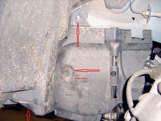

Radkastenverkleidung entfernen:

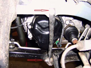

-Strebe ausbauen:

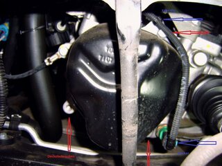

-Stecker + Kabelhalterklip lösen
-Deckelschrauben entfernen
-Deckel abnehmen (es tritt dabei noch Getriebeöl aus!):

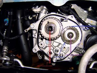

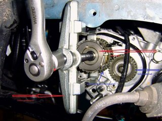

-mit Abzieher Nabe abziehen (Erwärmen hilft)
-auf hinterliegenden Synchronring und Federn achten:
-Schraube Sekundärrad lösen (Schlagschrauber)
