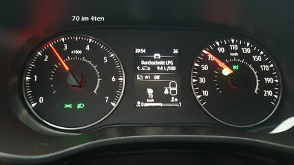

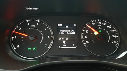

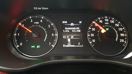

Nicht wundern über die 9,4 Liter, musste heute wieder mit dem Anhänger ..
Tacho 50
Nun Tacho 70
1.500, 2.000 und 2.500 habe ich extra markiert.
Weiter unten dann paar Beispiele.
Welchen Gang bei welcher Geschwindigkeit, da hat sicher jeder sein eigenes Rezept.
Tacho 50
Nun Tacho 70

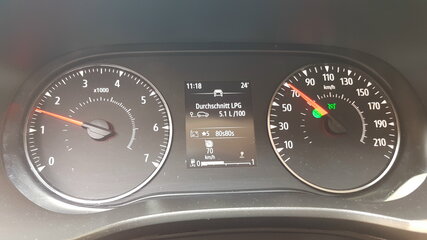

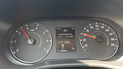

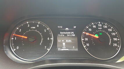

Interessant wäre der Momentanverbrauch gewesen.
Tacho-Gang-Umin-Momentanverbrauch (LPG)
50-3-2520-5,4
50-4-1790-3,2
50-5-1390-3,4
70-4-2520-5,6
70-5-1930-5,0
70-6-1520-5,1
Leider lief die Klima klein mit. Klein heißt "Gebläse auf 1" und bei 24 Grad außen,
musste sie also keine Höchstleistungen bringen.
Alle Fahrten auf der gleichen, ebenen Strecke wie gestern.
50 in 3.jpg50 in 4.jpg50 in 5.jpg70 in 4.jpg70 in 5.jpg70 in 6.jpg20220723_112252.jpg
@Ponyhof Sehr coole Arbeit! :)
Okay, dann sieht es ja wirklich so aus, als sollte ich etwas später hochschalten um im idealsten Drehzahlbereich zu bleiben. Aber auf jeden Fall besser so früh zu schalten wie ich, als eher spät. :3

Anhang anzeigen 123613Anhang anzeigen 123614Anhang anzeigen 123615Anhang anzeigen 123616Anhang anzeigen 123617Anhang anzeigen 123618Anhang anzeigen 123619
Interessantes Ergebnis das ich vorher anders gedacht hätte. Der mittlere Gang ist der mit dem geringsten Verbrauch bei den betrachten Fällen. Wobei der Unterschied nur gering ist.
Man sieht aber auch was bei zu hoher Drehzahl für ein Einsparpotential ist.
Da hast du vollkommen Recht. Bei mir ist es so, dass ich oft den Anhänger dran habe ** und da ist es für die Maschine leichter, wenn ich sie um 2.500/2.700 herum bewege, statt um 1.800/2.000. Da ich ein Gewohnheitstier bin (wer nicht?) fahre ich all zu oft auch ohne Hänger um die 2.500 / 2.700 herum.
