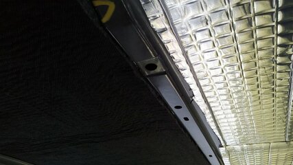

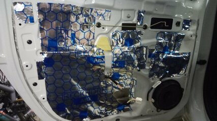

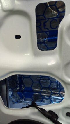

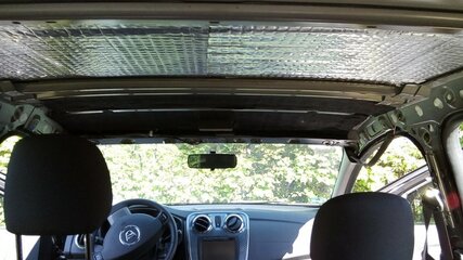

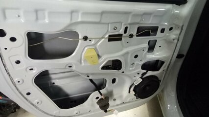

IMG_20200117_171817_6.jpgIMG_20200117_190859_4.jpgIMG_20200117_190505_5.jpgIMG_20200117_181502_4.jpg
Zu allen 4 Türen zusätzlich Kofferraumboden und Seiten mit Alubutyl gedämmt, Kofferraumdeckel ebenfalls unter der Abdeckung in der Mitte. Resultat: Fahrzeug flüsterleise ausser die üblichen Windgeräusche bei 110 km/h+.
PS: An den Türverkleidungen selbst nichts gemacht, meiner Meinung nach nicht notwendig ausser evtl. um die Audioqualität der Lautsprecher noch weiter zu verbessern - aber auch da Welten dazwischen gedämmt/ungedämmt. Satter Klang, kein Scheppern etc. mehr.
Hatte bei mir damals Türen,Himmel und Kofferaum mit Alubutyl und Dämmvlies verarbeitet.
