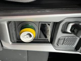

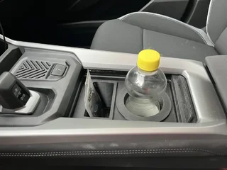

So alles erledigt es kommt noch eine weitere Version wo die Box und der Dosenring alles in 1 Stück ist Marcel arbeitet daran .

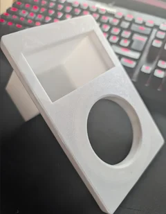

Hi zum Testen oder Nachrucken wenn wer will aber wie gesagt es kommt bald noch eine andere Version .
(Alles auf der gleichen Ebene auf der Oberseite / Box fix verbunden ..Einsatz zum Tauschen) Marcel arbeitet daran .

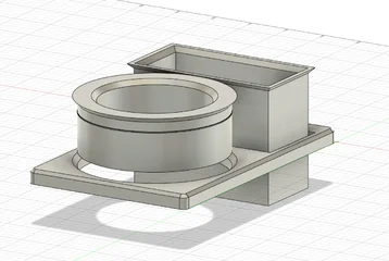

Danke Chris so ein kurzes Update
Wir sind noch dabei Kleinigkeiten anzupassen Rundungen in den Ecken usw.
Ich schätze mal das wir bis Sonntag das Ergebnis haben , und dann kann es Chris mal begutachten Live im Auto :)

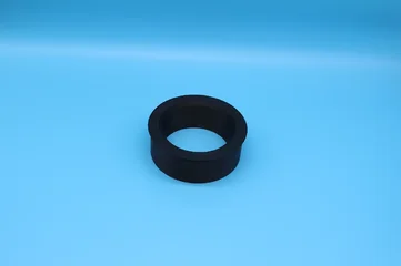

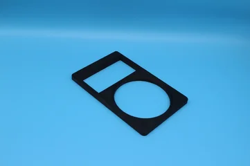

Also es wird so langsam, das Finale Material ist nun auch mal zum Einsatz gekommen, es sind noch ein paar tests wegen der Maße notwendig aber sonst sind wir fast soweit, ein Test am echten Objekt aus meinen Druckern steht dann noch aus (leider ist der von Peter nicht ganz so genau und ich hab noch keinen Bigster)
Wie sieht es denn dann allgemein mit dem Interesse aus? (Wenn voll getestet)
Preis
vorraussichtlich ~20€ (+/-5€) + Versand (Päckchen/Paket)
________________________________________________________
Material
PETG-CF (Carbonfaser) + TPU (Flex/Gummi unten)
Maße
Kiste: 68mm(Höhe) x 39mm(Tiefe) x 78mm(Breite)
Ringe: 91mm | 68mm
Hinweiß
Es ist alles sehr sehr auf Passung erstellt, das die Teile stramm ineinander Sitzen, damit möglichst nichts wackelt, daher braucht es beim rausnehmen der Kiste/Ring durchaus zwei Hände, dies ist so gewollt.
An der Unterseite der "Hauptplatte" ist 1mm dick in TPU gedruckt, dies ist ein Gummiähnliches Material, es ist fest miteinander verbunden und sorgt somit dafür das nichts klappert :)
wenn noch andere Maße für den Ring benötigt werden auch kein großes Problem
