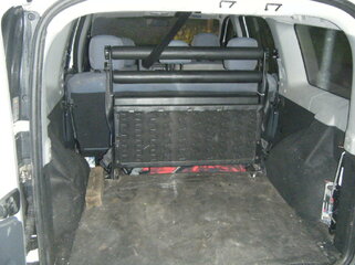

jeder schreibt was anderes, und jeder hat irgendwo Recht. Ich finde den Beitrag von Hude ganz gut, wo definiert wird, was ein Sitz ist. tatsache:
Ich bekomme meine Sitzbank nicht eingetragen. Aber: Ich habe KEINE technische Veränderung an meinem Auto vorgenommen. Der Versicherungsschutz für mein Auto besteht also noch. Es wäre anders, würde ich andere Reifen montieren, oder was am Motor machen oder so. Aber eine Eisenkonstruktion im Kofferraum befestigen, das darf ich.
Jetzt sitzen auf dieser Eisenkostruktion plötzlich Fahrgäste. Ups. Meine Eisenkonstruktion stellt nach allen Regeln der StVO einen Sitz dar. Laut StVO dürfen da sogar Leute mitfahren. Trotzdem ist der Sitz nicht eingetragen.
So, hier gibt es einen Widerspruch, das ist mir klar. Und ich bin mir sehr sicher, dass es ein Gerichtsurteil gab, wo eine ähnliche Situation (Versicherung wollte für die zusätzlichen Insassen nicht zahlen) zugunsten des Fahrzeugführers entschieden wurde, weil der Gesetzestext halt so ist.
Ich werd mal schauen, ob ich mir nicht die originale Sitzbank eintragen lassen werde. Dann hab ich sieben Plätze und bau dann wieder meine Kostruktion ein, die finde ich nämlich praktischer. Oder wäre das dann Betrug? Das wäre schlecht. Jetzt bleibt es erstmal so, das Leben ist ja noch lang :).

P.S.: hab mal ein Bild meiner Bank angehängt...

Öhm, wo ist denn jetzt die dritte Bank?
So richtig was erkenne ich nicht.
Das sieht aus als wenn die Lehne der dritten Reihe direkt hinter der 2. steht.

@Icemat: Man sitzt entgegen der Fahrtrichtung. Ich kann die Sitzfläche runterkklappen, dann ist es ein Sitz. Ich kann dann auch noch die Rückenlehne runterklappen, dann habe ich eine Durchlademöglichkeit. Die beiden großen Rohre lassen sich mit einem Handgriff abschrauben. Die Bank fällt kaum im Kofferraum auf, nimmt sehr wenig Platz weg. Das finde ich so genial.
