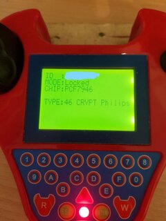

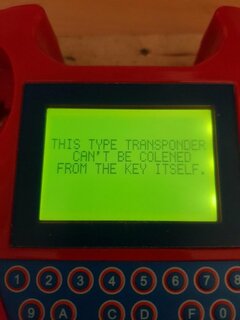

Hallo, habe auch soein ZedBull und damit geht es nicht, da der orginal Schlüssel Locked ist und er wird nicht ausgelesen. Das nur für die, die sich so ein Gerät kaufen wollen.
Aber wenn jemand weis wie es mit dem Gerät funktioniert wäre ich für einen Tip Dankbar.
