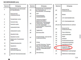

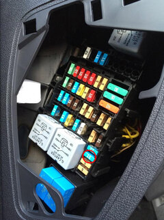

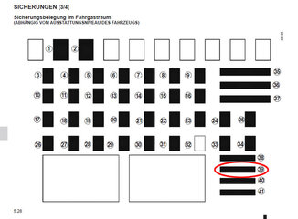

Im Auto habe ich nachträglich eine Zigarettenanzünder-Buchse eingebaut, welche mit Sicherungsdieb an der Sicherung/Steckplatz hängt welche für den Dauerstrom für das Autoradio/Diagnose-Anschluss zuständig ist. (angehängtes Bild)

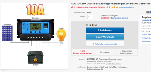

Das nächste Problem ist du willst ohne Laderegler arbeiten. Damit aber Strom fließen kann muss dein pannel eine höhere Spannung haben wie die Batterie.
Das geht aber nicht immer. Besonders bei schlechtem Bedingungen gar nicht. Aus diesem Grund gibt es Laderegler damit auch wenn dein Panel z.b. nur 9 V bringt die Batterie aber 12,5 V hat trotzdem Ladung fließt.
Ein billiger MPPT Laderegler würde ich dir empfehlen.
@ Kangoonaut, zu deinem 1.) .... deswegen habe ich in meinem oberen Text, auch genau erklärt wie ich eine nachträglich eingebaute Kippendose (danke, der Begriff ist schon griffig *g*) auf Dauerplus gelegt habe (mittels Sicherungsdieb auf die Sicherung von, Zitat Dacia-Handbuch: "Diagnose- und Radioanschluss".

Einfach etwas an eine bestehen Sicherung ran klemmen ist ein Nogo. Entweder es ist ein Steckplatz frei oder man baut sich eine Sicherung extra dazu. Die Sicherung wurde auf die Kabelstärke abgestimmt und die auf den Verbraucher. Dacia(und alle anderen Hersteller) gibt nicht mehr Geld aus als nötig für Kupfer.
Solarpanels sind im Normalfall direkt auf die Batterie geklemmt und nur ein kleiner Solarregler ist dazwischengeschaltet.
Dieser Regler schaltet im WW das Solarpanel weg, wenn die Batterie voll geladen ist.
So ein kleines Kästchen bekommt man im Net schon für unter 10.-€.
