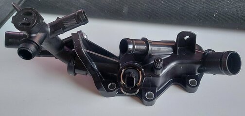

Ich habe ein gerissenes Thermostatgehäuse getriebeseitig festgestellt und schon bestellt und erhalten. Den Riemen mit Spannrollen habe ich gleich mitbestellt.

Da ich ja das Thermostatgehäuse getriebeseitig tauschen muss, weiß ich ja, dass ich die Schlauchschellen entfernen muss. Welche benutze ich denn als Ersatz. Schraubschlauchschellen wie für einen Gartenschlauch?
Oder auch solche Einweg-Dinger? Wenn es besser die sein sollten: Wo bekomm ich die? Hab bisher im Teilehandel nix gefunden. Notfalls bei Renault, aber die werden dort auch nicht so günstig sein...

Da kannste auch normale Schlauchschellen nehmen.Nur nicht zu fest anknallen,ist ja Plastik ( Gehäuse ). Schreib mal,wenn Du fertig bist,wie groß der Aufwand war dieses Gehäuse zu tauschen. Grüße,Mesh.
Wenn Du einen Renault Partner in der Nähe hast,kannst Du ja mal fragen,ob es die Schellen passend zum Gehäuse auch vielleicht als Set gibt,dann bist Du auf der sicheren Seite.Bei normalen Schellen brauchst Du sehr viel verschiedene Größen.
Hast Du mal an den Temperaturfühler gedacht,der im Gehäuse sitzt ? Den mit zu machen,macht auch Sinn.
Teilenummer 8200650777 .

Das Gehäuse ist immer komplett ohne Schellen! 110608635R
Original Renault Ersatzteil
Ich würde statt der üblichen Schlauchschellen lieber Spannbacken- Schellen ( manche sagen auch Gelenkbolzen-
schellen) nehmen. Gibts von ~ 30 - 339 mm Spannbereich. Gibts auch aus Edelstahl. Die sind robuster und unschlagbar in der Auflage/ Anpresskraft.
Einfach im Industrie oder Bootsbedarf schauen.
