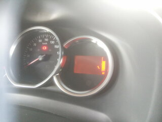

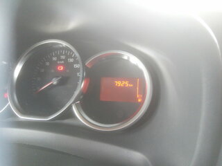

Ich habe ein Sandero mit Erstzulassung 2020 den ich im Januar 2021 gekauft habe im Serviceheft ist die Wartung A gemacht worden nun habe ich den kleinen Schraubenschlüssel was kann ich machen ?
