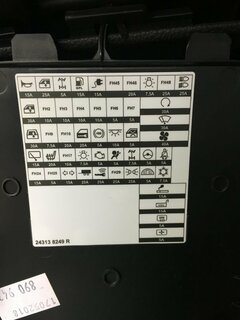

Jetzt stehe ich als Laie vor dem Problem, das ich nicht weiß welche der vorhandenen Sicherungen über Zündungsplus verfügen und somit genutzt werden können.
Hat da jemand von Euch mehr Ahnung als ich und kann mit helfen?
Ich hab mal ein Bild von den Sicherungen gemacht die leicht im Innenraum erreichbar sind.
Das ist leider kein Duster 2.
Ich möchte ja nur wissen welche meiner Sicherung Zündungsplus hat und benutzt werden kann.

...welche der vorhandenen Sicherungen über Zündungsplus verfügen und somit genutzt werden können....
Duster 2 Baujahr 2018..."alles neu macht der Mai"...soll heißen, bisherige Regeln könnten plötzlich nicht mehr gelten.
Bisher (davor) waren auch die Fensterheber und die TFL mögliche Abgreifpunkte.
Am besten eignet sich aber bestimmt immer noch dafür die des Zigarettenanzünders oder der "Zubehörsteckdose".
Man kann auch die Sicherungseinheit ausklinken und auf die Rückseite sehen, welche der Kabel GELB (Zündungsplus) sind.
Danke Euch, dann werde ich die Sicherung des Zigarettenanzünders anzapfen.
Die 12 Volt Dose in der Mittelkonsole möchte ich nicht nehmen, da ich dann ein Kabel sehen würde und umstöpseln müsste wenn das Handy geladen werden muss.
