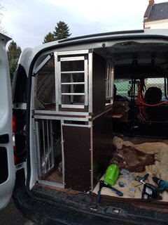

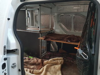

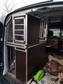

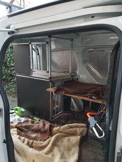

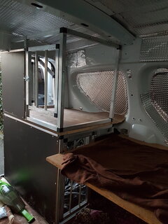

Ich möchte ja zukünftig mit meinem Datschi diverse Campingplätze (oder auch keine) anfahren. Die Isolierung schreitet fort und hat schon super Erfolge erzielt :dance:.
Jetzt kommen erst einmal die Boxen dran. 3 an der Zahl :o. Da ich oft einen Rasenmäher und firmentechnisch Schilder und sperriges Zeug transportieren muss, entschied ich mich für diese Lösung (s. Fotos).
Rechts kommt noch ein Schrank hin für meinen ganzen Pröll und wenn ich unterwegs bin, hab ich zwischen Schrank und Boxen genügend Platz zum Schlafen.
Ich überlege noch, eine Kochbox mit Utensilien unter die "schwebende Box" zu integrieren, die ich dann bei Bedarf reinstelle. Da bin ich aber noch kreationslos. (will ich im Auto kochen?) :unsure:
Könnte den Kocher ja auch draussen auf den Tisch stellen... denk, denk... wie gesagt, da muss ich mir noch Ideen holen. Aber Step by Step :)
2018-02-12 17.48.29.jpeg 2018-02-12 17.48.34.jpeg2018-02-12 17.48.45.jpeg2018-02-12 17.48.52.jpeg2018-02-12 17.49.01.jpeg
