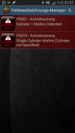

Hallo Gemeinde ich habe da mal ein Problem ... im wahrsten Sinne des Wortes ... bei meinem 5 Jahre alten Dacia kommt mir Vollender Fehler.
Wen ich Bergabfahre und den Gang drinnen lasse und Gas weg nehme( im Lehrlauf) kommt mir nach ca. 10 – 20 sec das aufleuchten bzw. blinken der Motorleuchte beim auslesen des Fehlerspeichers wird mir P301 ( Antriebsstrang Cylinder 1 Fehlzündung) und P314 (Antriebsstrang einzelner Cylinder Fehlzündung) angezeigt siehe Bild. Oder auch wen ich Bergab stehe an einer Ampel fängt auch die Motorleuchte an zu blinken.
Ich habe bereits die Zündspulen untereinander getauscht ( 1 – 3, 2 – 4) Fehler ist am Zylinder 1 geblieben.
Auch die Zündkerzen habe ich bei 46230 km getauscht, habe die Zündkerzen Bosch Super 4 seit dem ich das Auto habe ist nie ein Problem aufgetaucht. Der Fehler ist seit ca. 1 Monat immer öfters mal vorgekommen ...
Ich habe die Kabel überprüft aber keine bissspuren festgestellt auch sonst ist der Kabel Strang fest nichts ist lose.
Könnt ihr mir da bitte Helfen ist das ein bekanntes Problem von Dacia. Mein Auto ist von 07/2011 // 1.6 16V
