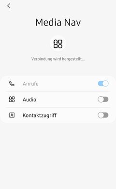

Am Handy BT zum MediaDisplay auf "nur Anrufe" beschränken, dann sollte das laufen

Ich probier Mal den Spass mit Funktion beschränken
