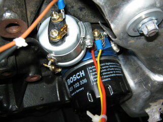

sandofan,besten Dank. Den Zwischenflansch kannte ich nicht. Hatte immer genügend Anschlüsse für solche Fälle.
Aber jetzt ohne entsprechende Dokumentation ist es etwas schwierig.
Der Flansch wäre eine Lösung. Mal schauen ob der Platz reicht.

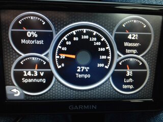

image.jpeg Warum zusätzliche Sensoren? Ich habe zum Beispiel ein Obd Dongle von Garmin und sehe viele Daten auf dem Navi. Geht auch günstiger mit ELM OBD Dongle und Smartphone oder einem Scangauge.
Beim Tce115 und dem Garmin kann man folgende Werte stufenlos auf dem Display ausgeben.
-Motorlast
-Wassertemperatur
-Ansaugrohrdruck
-Zündzeitpunkt
-Lufttemperatur
-Drosselklappe
-Spannung
-Drehzahl
-Geschwindigkeit
Gruss
