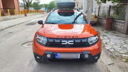

hat jemand Erfahrung mit Zusatz-Fernlichter? Möchte mir welche verbauen, ggf. als Lightbar.
Was sieht hier gut aus?

Sie machen für mich die Nacht zum Tag. Hella Led.
82 01 700 296 - Schwarz
Oder
82 01 719 641 - Grau
24 00 943 34R Adapter - Kabelsatz zum Anschluss
Sie sind sogar wie die Nebelscheinwerfer verstellbar

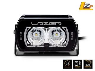

Ich habe seit 4 Jahren die Lazer Lamps ST-2 Evolution als Pärchen auf dem Frontbügel sitzen, die machen die Nacht zum Tag...

Auf die hab ich auch schon ein Auge geworfen. Von der Nook aber unbedingt die Duo Version, wenn Sie im öffentlichen Bereich genutzt werden soll. Fernlicht immer paarweise.

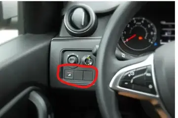

Bereite gerade die Verkabelung vor.
Wo bekomme ich denn den Tastschalter her, LED Grün?
