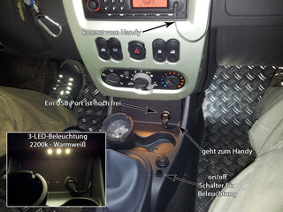

Hab mal wieder ein wenig rumgefrickelt und ein paar LED-Stripes, einen kleinen Schalter und einen 2xUSB-Port verbaut
Erstmal zu meinen Beweggründen:
Es ging mir auf den Zeiger, dass ich nicht sehe, wo ich meine Kippen reinwerfen kann. Bei dunkelheit sieht man rein garnichts im unteren Bereich der Mittelkonsole.

Erstmal habe ich den LED-Streifen in 2 Teile zerschnitten (3 und 6 LEDs) und mit Kabeln verlötet. Damit man das alles auch an und aus schalten kann, habe ich einen kleinen Schalter bei den 3 LEDs zwischen rein gebaut, welchen ich am Zigarrettenanzünder angeschlossen habe.

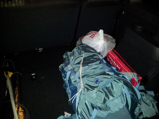

Den 2. Streifen integrierte ich in die Kofferraumbeleuchtung, da mir das alles da hinten echt zu dunkel war. Die LEDs für den Kofferraum wurden so angeschlossen, dass sie nur dann angehen, wenn eine Tür oder der Kofferraum selber geöffnet werden, da es sonst wohl zu hell wäre.
Für den USB Eingang wurde ebenfalls Saft vom Zigarrettenanzünder abgezapft. Für die Buchse selber musste ich nur noch ein geeignetes Loch nach vorne in die Wand der Mittelkonsole bohren und das ganze Teil darin fixieren.
- Achtung: Wer das nachmachen will, sollte an der selben Stelle Bohren wie ich, da ein Stück weiter links schon die Heizung kommt.

Nein ganz und garnicht. Der liefert ja nur 2x 1000 mAh.
Wenn du das ganze schön verlegen willst, dann mach das doch hinter der (bei mir silbernen) Frontblende.
Die ist nur mit so Klammern reingeploppt. Geht ganz einfach.
