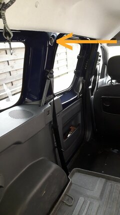

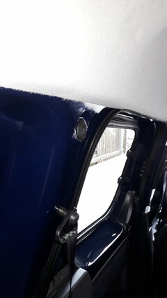

Im Innenraum des Dokker befinden sich Verschlußkappen, die darauf schließen lassen, dass man an jener Stelle zusätzliche Befestigungen zur Ladungssicherung anbringen könnte:
Oder was verbirgt sich hinter diesem Plastikstöpsel - außer ein simples Loch in der Karosserie?
Vielleicht vorgesehene Befestigungspunkte für ein Trenngitter?
Da habe ich Haken angebracht zum Jacken dranhängen.
Möglicherweise sind sie auch Aufnahmen um in der Fabrik die Blechteile zu handeln, denn andere Blechteile wie z.B. die Türen haben diese Abdeckungen/Löcher ja auch...
Wie auch immer - Ja, man kann hier Befestigungspunkte zur (zusätzlichen) Ladungssicherung anbringen. Hab ich selbst auch so gemacht und bin mehr als zufrieden damit.
