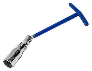

Der abgebildete T-Griff Kerzenschlüssel ist für Rasenmäher oder gut zugängliche luftgekühlte 2 Takter vielleicht
noch ganz okay...
Gib´ aber lieber ein paar Euro für ein gescheites Werkzeug aus - das macht mehr Sinn als sich hinterher über was
kaputt geschraubtes zu ärgern.
Geht beim Kerzenschlüssel los, über den Ölfilterschlüssel bis zum........what ever you want! ;)
Welches Zündkerzenschlüssel würdest du mir empfehlen? Geht ein Link?

Zum Wechseln selbst empfehle ich Dir eine Zündkerzennuss. Einen Knarrenkasten wirst Du sicherlich schon zu Hause haben. Wenn Du einen mit 1/2-Zoll Vierkant hast (das kannst Du ganz einfach überprüfen, die Seitenlänge des Vierkants beträgt dann knapp 13 mm), dann brauchst Du so eine. Ansonsten, falls Du einen kleineren (nicht die ganz kleinen) mit 3/8-Zoll-Vierkant hast (Seitenlänge dann etwa 9,5 mm), dann ist diese Nuss die richtige.
