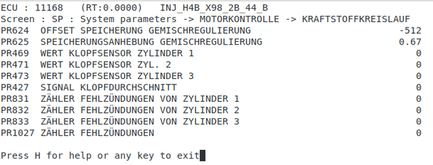

Ich hatte weiter vorn ein Bild vom Fehlzündungszähler gezeigt. Der Fehler wird erst gesetzt, wenn eine bestimmte Anzahl von Fehlzündungen überschritten wird.
Man sollte aber vorher schon sehen, welcher Zylinder hauptsächlich betroffen ist. Wenn ein Elm 327 Interface und ein mobiler PC vorhanden ist, könntest du das auszulesen versuchen.
