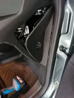

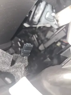

So. Nun ja. 1. Versuch. Handschuhfach Bolzen gingen nicht raus. Ich glaube auch, dass entgegen dem Video von Frank die Bolzen nach innen herausgezogen werden müssen. Bei mir ist das irgendwie anders.
Aber ich hatte eine Idee: Die seitliche Klappe, wo der Airbagschalter ist, die habe ich aufgehebelt. Dann sieht man mit dem Spiegel oder der Kamera den Stecker. Man fühlt ihn auch. Nur ist der so fest mit Isolierband am Kabelbaum, wie soll ich das jemals auftrennen, ohne den Kabelbaum mit durchzuschneiden? Man kann nur eine Hand reinstecken und braucht ja die 2. Hand zum Fühlen. Ich weiß noch nicht. Aber jedenfalls ist der Stecker da.
Am besten wäre es, wenn man eine Steckerverlängerung hätte. Dann wäre es einfach.
Hab’s exakt wie Frank gemacht. Beide in Richtung Fahrerseite raus gezogen.
Du musst entweder die spitze mit dem richtigen Werkzeug wie er es gemacht hat zusammen drücken oder wenn du dran kommst geht es auch mit den Fingern. Dann kannst du es einfach mit einem Schraubendreher vorsichtig raushebeln
