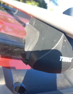

Wie ich schon in anderem Faden schrieb hatte ich vom MCV2 noch Thule Wing Bars und Zu-behör. Leider gibt/gab es keine passenden Füße und die Vorhandenen können nicht weit genug öffnen, um auf das breite, trapezförmige Dacia Profil geklemmt zu werden. Mit etwas Tüftelei ist es mir doch gelungen, die Traversen nutzen zu können. Wer also nochwas in der Garage hat sollte ruhig probieren, ob es auch so klappt wie bei mir.
Die Ausgangssituation: Klemmbacke öffnet nicht weit genug für das spezielle Dacia Profil.IMG-20241023-WA0013.webp
1. Schritt: Ich setze die Füße der Traversen schräg auf die Reling der Beifahrerseite und klappe Richtung Dach, bis sie einrasten.
2. Schritt: Ich demontiere die Reling der Fahrerseite und klippe die von unten nach oben auf die Reling, bis sie richtig einrasten.
3. Schritt: Reling wieder aufsetzen und verschrauben.

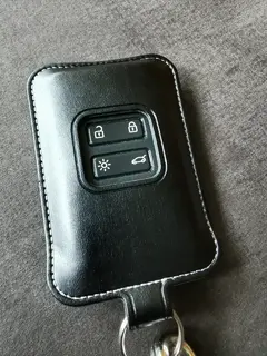

So, nachdem mein D3 Hybrid heute beim Händler angeliefert wurde, ist auch das letzte bestellte Zubehör zuhause angekommen.
Schlüsselhülle, Schutz fürs grosse Display, kurze Antenne (mal sehen...), besseres Fernlicht, Metallinlays für die Duster-Schriftzüge innen und aussen, und ein kleiner Sturmtruppler für die Heckklappe. ^_^
Ich hab zwei dieser Lederhüllen von meinem Autohaus bekommen. Sehen ganz ordentlich aus, aber ich denke, ich werde mir da was Schönes aus Leder selber nähen
