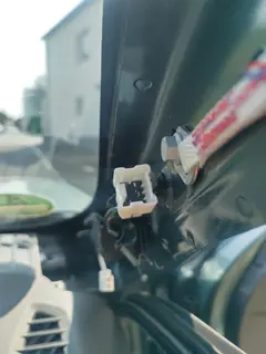

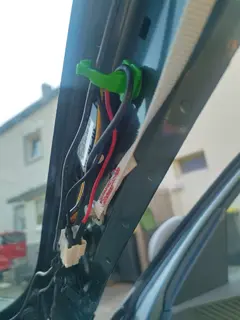

@Stone68 : Ja das wäre super! Meine Dashcam braucht Dauerstrom und Verbraucherstrom (geht aus nach 5min). Wenn man den Verbrauchstrom auch dort anschließt, kann das ja nicht komplett falsch sein, oder? Könntest du mal bitte Fotos machen?
Der Stecker ist genau da, wo Frank ihn auch gezeigt hat. Schwarzes Kabel ist Masse, Gelb hat Dauerstrom (mit Zündung 9V und ohne Zündung 13V) und der rote Anschluss hat nur bei Zündung 13V.
Ich vermute auch dass dies die Vorbereitungen für die beheizte Windschutzscheibe sind. Habe nur leider nicht die passenden Kabelschuhe da, sind jetzt in 2,8mm bestellt. Hier habe ich nur die 6mm Teile und die sitzen mir nicht fest genug. Die Box von dem Kabelset passt prima hinter die A-Säule.

@Stone68 ist der Stecker abgesichert?
Hast du nachgesehen? Sonst noch eine 7.5er oder 10A Sicherung in die Plusleitungen machen.

Wenn dieser Stecker eine Vorbereitung für irgend etwas ist, ist er auch abgesichert. Würde auch keinen Sinn machen, so etwas zu verbauen um dann erst zum Sicherungskasten zu verdrahten.
Da es aber keinen vernünftigen Plan für die Sicherungen gibt und man da so schlecht dran kommt, habe ich da nicht kontrolliert, welche es sind. Muss ich gestehen. Mache mir da aber auch keine Sorgen.

Ich würde mal ein Osziloskop an die Gelbe Leitung halten.
Das wird eher eine Signalleitung als eine Leitung zur Stromversorgung sein, nicht das ihr euch da den Bus zerschießt oder irgendein Steuergerät grillt...
