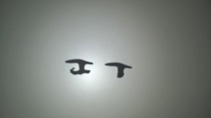

Das Original Profil hat eine Doppel-T-Form. Ich brauchte aber nur ein T-Profil.
Also mit dem Cuttermesser zurecht schneiden.
Zum Einkleben hab ich Karosserie Kleber benutzt.
https://www.amazon.de/gp/product/B001LV1U7E/ref=oh_aui_detailpage_o00_s00?ie=UTF8&psc=1
Die Leiste ist ca 8 cm länger. Man kann also die Leiste schön einkleben und den Rest abschneiden.

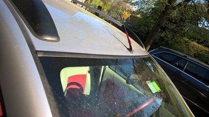

Vorher:

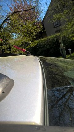

Nachher:
Sieht doch besser aus, oder?
Schaden kann sie nicht, schützt aber doch die relativ empfondliche Kante der Scheibe. Und wenn du dann noch findest, dass es gut aussieht,...
Habe ich bei meinem vorigen Duster auch gemacht. Gibt es doch bei LZParts...
Habe aber die Enden nicht so kurz gelassen, sondern unter die Seitenleiste geschoben - das ging sich aus.
Na ja, ob die so viel anders ist??
Mir persönlich gefällt es ohne Gummileisten besser, denn es sieht moderner aus.
Ohne Gummileiste lässt sich zudem die Scheibe besser reinigen.
Sieht auf jeden Fall besser aus :yes:
