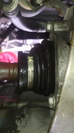

Dacia MCV Logan aus 2009 hat plötzlich sehr viel Öl verloren. Gerade der Motor-schutzplatte entfernt und sieht sich aus alsob der Öl von der linker Antriebswelle aus das Getriebe läuft.
Soll ich das Ding hier bestellen? (Irgendwo auf Dacianer.de gefunden bei der MCV II) ELRING Wellendichtring, Differential 964.880 günstig online kaufen
Oder gleich der Manchette (?) auch wechselen? Und welcher öl benötige ich dafür?
Habe mir gestern gedacht es sei Motoröl aber es war sicherlich nicht Schwarz aber transparant Braun.
Danke vielmals (wie immer) aus die Niederlande!!!
(Foto ist von der Bodenseite).

Zufügung: der Renault Garage hat kein Bestellnummer für nur der Dichtring und wurde den ganzen Set wechseln: 392414459R aber kann auch diesen Set nicht bestellen... (~60 euro). Öl ist laut Werkstatt 75W80.
Set ist ~25euro bei Autodoc, habe noch nicht weiter gesucht.
Oh nee, 3 Wochen früher, und es wären deine gewesen. Jetzt sind sie in der Müllverbrennung.
Es gibt 2 verschiedene Wellendurchmesser, Du musst das vorherab prüfen.
Ich hatte ein Set für beide Durchmesser hier
3 Wochen her war er noch dicht ;)
Die Bestelnummer kommt von der Renault Garage wo das Auto herkommt, also hoffe ich das das genügt um den ganzen Set zu bestellen. Habe ich auch gerade gemacht.
