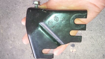

Ich möchte dann mal lösen:

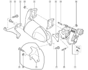

Das ist die Halterung vom Turbolader
Ersatzteilnummer: 8200388578
Also bei mir ist dieses Teil nicht am Turbolader montiert.
Es ist die Stütze nach dem Katalysator, vor dem Auspuffflansch, wenn ich mich nicht irre.

Im Duster (HSM5) ist das Teil definitv am Turbolader verbaut (siehe Bild aus Ersatzteilprogramm).
Jetzt wäre interessant:
a) Welchen Typ fährt der TE? Es kommen mehrere in Frage...
b) Welchen Typ hast du an dem es am Katalysator sitzt?
Die Bezeichnung lautet nämlich auch "HALTER KAT IA12"...
Vielleicht können dustereisenwerk und kandy mal ihren Fahrzeugtyp reinschreiben dann schaue ich nochmal nach.
Gruß Andre
HSMW oder wie von mir erwähnt HSM5 - wo der Unterschied ist, keine Ahnung!
Also ersteinmal danke für eure regen Antworten.
Die Kuppliung wurde im August 2015 getauscht und seit dem jeden Tag im Einsatz.
Ich hatte am Anfang auch eher auf ein Teil des Motorlagers getippt.
Doch ist dort alles wie es sein soll.
Zu diesem Teil sind noch ca 5cm lange Schrauben dabei.
lg

Bei dir sollte dieses Teil am Turbolader befestigt sein (siehe Bild in meinem früheren Beitrag). Prüfe doch mal ob es da fehlt, ggf. nennst du uns mal deinen Modelltyp.
Gruß Andre
Meine Dacias sind MCV1 2007 dCi 68 PS, Sandero1 2009 dCi 86 PS, Sandero 2012 dCi 90 PS.
Bei allen sitzt diese Stütze am Katalysator und Getriebe
Es wird an der Verbindung von Getriebe und Motor mit angeschraubt.
Da muss ich kandy soweit recht geben. Im Ersatzteilkatalog ist das Dingen beim Turbo gelistet. Schaut man in die Reparaturanleitung sitz das Teil zwischen Katalysator und Getriebe.
Gruß Andre

so liebe leute
das Rätsel ist gelöst nicht zuletzt mit eurer hilfe und im speziellen nochmals danke an 16 ac 22 für die tolle anleitung.
Teil ist Abstützung des Katalysators am Getriebe.
Bereits eingebaut. Siehe Bild.
