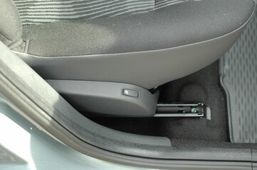

Hallo alle zusammen,
ich habe heute bei meinem Dacia Logen MCV 1,5 DCI Bj. 5/2010 unter dem Fahrer- und Beifahrersitz Verkabelung entdeckt. Kann mir einem jemand sagen wozu die gut sein könnte? Ich habe den Wagen erst vor ein paar Wochen käuflich erworben und Keiner hat mir was von beispielsweise einer Sitzheizung erzählt. Irgendwelche Bedienelemente wie Ein/Ausschalter kann ich auch nicht finden. Sind die Verkabelungen etwas standardmäßig vorinstalliert?
Wenn mir jemand Auskunft geben könnt, dann wäre ich ihm dankbar.
Ansonsten hoffe ich dass alles schick bei euch ist, Werner
Zusammengesteckte Kabel oder nur die Stecker?
Verkabelt ist mit Sicherheit der Gurtwarner.
Ob Du eine installierte Sitzheizunghast sagen Dir die entsprechenden Schalter.
Seitenairbags sind durch kleine an den Sitz angenaehte Schildchen gekennzeichnet.
Gurtwarner - Seitenairbag - Kontrolle, ob der Sitz besetzt ist.
gelbe Kabel
BJ 2010: das ist eindeutig die Sitzheizung.
Bemerkenswert wie auch sonst in den Dacia Kabelbäumen finde ich den niedrigen Kabelquerschnitt.
Scheint aber zu funktionieren, sonst würden in Russland ja reihenweise Lada Largus abfackeln was nicht der Fall ist.
Gruß MCVCFIX
Hab auch einen 2010 Logan MCV. Sitzheizung hat der nicht aber die Kabel liegen schon mal....so wie die meisten Kabel vorverlegt sind.
