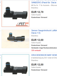

Der MAP-Sensor ist das Teil 14:
Vielen Dank
Na im besten falle vor der Drosselklappe :)
das Teil hab ich heute gesehen. Wie bekomme ich den ab. Istder sensor nur gesteckt?
So wie das Teil mit den O-Ringen aussieht, ist es gesteckt.
Und wenn, kann höchstens noch unterhalb eine Schelle oder Klaue als Halt dienen, die in die Nut greift.
Aber das sollte man sehen.
Der Sensor wird von zwei Dichtungen und zwei Plastikkrallen gehalten. Die Krallen brechen gerne ab, wenn es kühl ist und die Plastik schon älter ist. Ein Fön könnte helfen.
