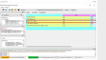

Bekanntes Problem beim D2, es ist sogar so, wenn du abends bei Regen in die Garage fährst und am nächsten Tag den Rückwärtsgang einlegst, wischt er hinten 1 mal.
Die Verbindung vorne - hinten lässt sich per ddt4all aber ausschalten.
