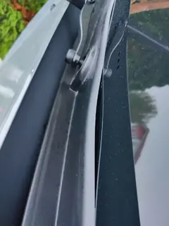

bei meinem 2023 Duster musste ich heute feststellen, dass sich der sog. Windlauf stellenweise löst.
Der Windlauf ist das Kunststoffteil am unteren Rand der Windschutzscheibe.
Hatte/hat das von euch schon mal jemand so gehabt?
BJ 2023 Gewährleistung, also ab zum Verkäufer und reklamieren. Sieht für mich so aus, als wäre der Scheibenwischer nicht korrekt befestigt.
Guten Morgen,
sicherlich hat sich an der Rückseite der Abdeckung die eine oder andere Halteklammer gelöst. Habe ich so auch noch nicht gesehen. Ich habe die Abdeckung mal demontiert um die darunter liegenden Ablaufgummis zu kontrollieren bzw. damit ich den Ablaufbereich einwachsen konnte. Beigeschlossen ein Video, dieses ist sehr anschaulich. Sofern die Garantie in Anspruch genommen wird, ist das zur Erklärung ggf. nützlich, wobei dort in den die ersten zwei Minuten die Demontage ersichtlich ist. Viel Erfolg.
