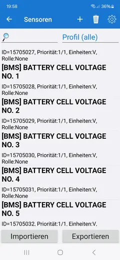

Kannst du bitte mal ein Foto posten wo diese Batteriezellen sichtbar sind?

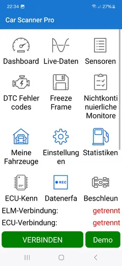

Du musst vor dem Start beim Profil die entsprechenden Sensoren auswählen.

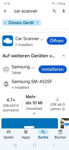

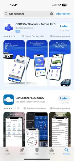

Ich habe mir nun mal die Android-Version von CarScanner bei einem Bekannten angeschaut, aber da sah die Oberfläche und das Menu komplett anders aus.
Vermutlich war es eine anderer CarScanner - App, denn im Gegensatz zum iPhone werden im Android-Store viele verschiedene Apps namens CarScanner angeboten.
Welchen verwendest du genau?

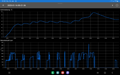

Jetzt habe ich auch eine Aufzeichnung mit einem alten Androiden geschafft. Wobei die Ausgangssituation leider nicht der oben beschriebenen Situation entspricht d.h. im jetzigen Testfall war die Wassertemperatur noch leicht warm (10 Grad statt 0) und der Akku war zu 50% gefüllt (und nicht nahezu leer). Dadurch hatte die Motorsteuerung auch nicht die "Panik", dass der Wagen erfrieren oder der Akku verhungern würde. Demzufolge ging die Reise zumindest bei Ausparken noch mit moderater Drehzahl ohne aufheulen los. Zum Ablauf:
00:26
Obwohl der Akku zu 50% gefüllt und der Motor noch leicht warm war, ging schon wenige Sekunden nach dem Start bereits der V-Motor an d.h. der Vorteil des Hybriden, dass man geräuschlos elektrisch rangieren/ausparken kann, gibt es im Winter nicht.
00:26 - 00:28
Die Drehzahl ging dann unmittelbar nach dem Wegfahren (in der 30iger Zone !) bis auf 2750 hoch, obwohl der Akku zu 50% gefüllt war. So wie es aussieht liegt im Winter die oberste Priorität beim Aufwärmen des Motors und nicht beim E-Betrieb resp. der Energieeinsparung.
00:26 - 00:41
Fahrt in der 50iger Zone.
Der Motor dreht immer mal wieder "unmotiviert" bis gegen 3000, was auf Grund der miserablen Dämmung als Aufheulen interpretiert werden kann.
Die Wassertemperatur bewegt sich in der Stadt im Winter immer auf tiefen 50 - 60 Grad (ob das dem Motor gut tut ?)
00:41 - 00:46
Fahrt im Bereich 60 - 90 km/h
Beim Peak auf rund 4250 war der Akkustand just in dem Moment relativ tief (2 Balken), als es eine kleine Steigung in der Strasse gab. D.h. es wurde mehr Leistung am Rad benötigt und gleichzeitig wollte die Steuerung den Akku laden.
00:46 - 00:50
Fahrt bis zum Ziel, Zone 80 -> 50 -> 30 -> parken.
Kurz nach 00:50
Interessant ist das plötzliche Einschalten des V-Motors und drehen auf 1400, obwohl der Wagen im Stand und der Akku nahezu voll war (7 Balken) und die Wassertemperatur bei 65 Grad lag.
Da habe ich lediglich die Heizung von 16 Grad (wegen dem Test) wieder zurück auf 24 Grad hochgestellt und schon hatte die Steuerung "Panik" und wollte mehr Energie nachliefern, obwohl die Batterie nahezu voll und das Wasser warm war.
Meiner Meinung nach kommt das von Hybrid-Fahrern beschriebene Gefühl des Aufheulens auch daher, dass die Motorsteuerung in gewissen Situationen eine Überreaktion zeigt. Die Steuerung unternimmt alles, dass die Wassertemperatur nicht unter 50 Grad fällt und der Akku mindestens zu 50% geladen ist. Droht von der einen oder andern Seite "Gefahr", dann quittiert der V-Motor das mit erhöhter Drehzahl, um thermische und/oder elektrische Energie liefern zu können.

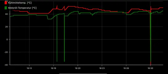

Hier mal eine Aufzeichnung mit dem CarScanner bei zügiger Fahrt im urbanen Bereich mit Tempozonen 30/50/60. Aufgenommen habe ich das, nachdem ich der Motor warm gefahren war, Die Aussentemperatur betrug 7 Grad, die Heizung war ausgeschaltet, damit die Kühlmitteltemperatur nicht zusätzlich gesenkt wird.
Man sieht, dass die Öltemperatur gerade mal bei 40 Grad rumdümpelt, egal wie lange man da rumfährt. Ich habe vor einigen Wochen die Öltemperatur auf derselben Strecke gemessen bei -5 Grad Aussentemperatur und eingeschalteter Heizung, da lag die Öltemperatur bei nur 30 - 35 Grad! Das kann für den Motor der zudem alle paar Minuten erneut quasi einen Kaltstart hinlegt nicht gut sein.
Und ja, ich habe am Deckel auch massig Ölschlamm, obwohl der Wagen erst 6000 km gelaufen ist. Und das Öl am Messstab ist schon dunkelbraun und riecht stark nach Benzin.
Ich habe das AH darauf angesprochen und die haben bloss gemeint, dass das alles kein Problem sei, denn der Motor sei genau dafür ausgelegt.
Die Peaks im Diagramm sind auf kurze Unterbrüche des ELM zurückzuführen, es ist halt nur ein billiges Produkt von Ali.
