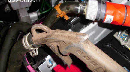

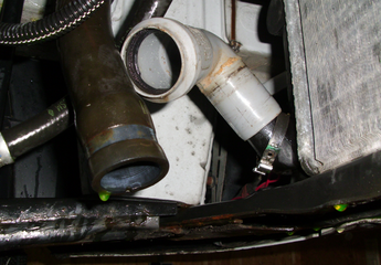

Eine Ablass Schraube gibt es nicht, es ist der untere Kühlerschlauch über einem größeren Gefäß zu lösen. Ein HT Bogen hilft den Spritzbereich zu minimieren. Das Restwasser habe ich mittels Druckluft über Schläuche des Ausgleichsbehälter entfernt. Die abgelassene Flüssigkeit sah nicht so aus, das ein Spülen notwendig gewesen wäre.
