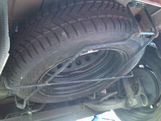

Also bei meinem MCV1 war ich auch der Meinung es müsste eigentlich egal sein.Nach fast 9 Jahren kann ich sagen wenn man das Ventil nach unten hängt, wirkt die Felge wie ein Topf und es sammelt sich sehr viel Dreck drin der auch die Feuchtigkeit bindet und die Felge im Zeitraffer rosten lässt.
Hängt man den Reifen mit dem Ventil nach oben allerdings scheint sich weniger in der Felge zu sammeln, weil der Luftstrom nicht bis zu den Löchern nach oben kommt.
Und wenn man die Felge bei jedem Reifenwechsel (ich hatte auch ein Sommer und Winter Ersatzrad) sauber macht und die Oberfläche einfettet hält die Felge auch länger ;)
Am Anfang hatte ich auch klein Gummimäntel an den Auflageflächen zwischen Reifen und Korb (sieht man noch eins links vor dem Reifen in der Biegung) aber die gingen mit den Jahren verloren.
