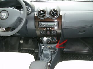

Guten Morgen, ich fahre einen Dacia Duster Prestige, mit el. Fensterheber - Bedienelementen für HINTEN (mit gleichem Symbol auf den Schaltern wie für vorne; diese funktionieren einwandfrei) in der Mittelkonsole - diese funktionieren bei Betätigung nicht! Kann es sein, dass Kindersicherung irgendwo versehentlich eingeschaltet wurde? Oder hätte man extra gg Aufpreis eine "Verkabelung" der Fensterheber mit den Fenstern mit bestellen müssen ;) ? Handkurbeln hinten nicht vorhanden! Ist jetzt schon ein Jahr als Familientransporter in Betrieb, aber erst jetzt aufgefallen, dass es doch ganz praktisch wäre, auch mal in der 2.Reihe die Scheiben herunterzulassen!

Beim Duster gibts den Schalter für die Scheibenkindersicherung in der Mittelkonsole unter den Fensterheberschalter für den Beifahrer, im Bild mit ROTEM PFEIL markiert.

PS.: Bild zum vergrössern anklicken:D
Tausend Dank
Super, vielen Dank für die Hilfe, v.a. das idiotensichere Foto, da haben wir es direkt geschafft, den Knopf zu finden - zu drücken - und siehe da - die Fensterheber funktionieren einwandfrei! Unsere Bedienungsanleitung ist nur auf niederländisch (Re-Import), daher hab ich´s da nicht gefunden.
