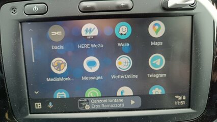

Inzwischen habe ich festgestellt, dass Android Auto im MediaNav Evo 2 einen deutlichen Grauschleier hat, an den ich mich nicht gewöhnen mag. Auch wenn die Resolution vom MediaNav nur 800 x 480 px hat, sollte es schon um Einiges klarer und besser aussehen.
Ich habe keine Ahnung, inwiefern das nur ein Hardware-Problem vom MediaNav ist oder es auch an Android Auto liegen kann. Im Netz gibt es immerhin einige Beiträge, die das hier beschriebene Problem behandeln. Manchmal wird gesagt, ein "Wireless dongle" würde es verbessern. Andere beschreiben eine Abhängigkeit vom Smartphone.
Wobei dort speziell auch das Redmi Note (9S) erwähnt wird. Auch ich habe ein Redmi Note (11S).

Hier noch ein screenshot:

Mit Wireless hat das nichts zu tun.
Kontrast und Helligkeit richtig eingestellt?
Wo stelle ich das ein? Ich habe nirgendwo solche Einstellungen gefunden. Lediglich in den Entwickler-Einstellungen von Android Auto die Auflösung. Wobei die ja sowieso sehr eingeschränkt ist, weil das MediaNav nur 800 x 480 px hat...
Den Kontrast und die Helligkeit für das Medi-Nav stellst Du am Media-Nav selbst ein. Nicht am Handy.Am Media-Nav unter Einstellungen und dann ... Weiss ich so im Kopf jetzt auch nicht mehr, aber es sollte in der Bedienungsanleitung stehen.
Ja, die Einstellung kenne ich. Sie verändert Kontrast und Helligkeit jedoch nur innerhalb der internen Funktionen. Sie haben keine Auswirkung auf die Darstellung von Android Auto.
Es ist - wie mir inzwischen aufgefallen ist - auch nicht der gesamte Bildschirm milchig. Die Taskleiste unten ist schwarz. Das bedeutet, dass der Bildschirm nur oberhalb dieser Taskleiste milchig erscheint.
Doch Screenshots von Android Auto auf anderer Hardware zeigen, dass das nicht generell so ist.
Warum ist es beim MediaNav so?
Welche Version von Android Auto hast Du denn installiert? Aktuell (ohne Beta) ist 9.3.631.434.
Bei der Version wurde Anderem der Dunkle Modus angepasst. Der war wohl vorher je nach Handy unterschiedlich.
