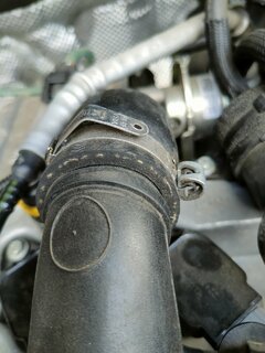

weiß jemand wie man diese Schelle im Motorraum geöffnet bekommt?
Normalerweise haben die Schellen doch einen Kreuz/Schlitz/Inbus Ansatz. Aber die hier habe ich noch nie gesehen...
Danke
Einweg - Oneway!
Wenn Du dieselbe Schelle neu setzen willst braucht es eigentlich eine besondere Zange. Eine (vernüftige)
Schlauchbandschelle funzt aber auch.
