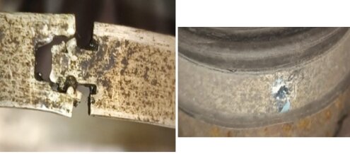

Vor wenigen Wochen: Fett an der Felgeninnenseite entdeckt. Rauf auf die Bühne: Fett im ganzen Bereich um die Gummimanschette der Antriebswelle (außen, nicht zum Getriebe) entdeckt. Auch am Bremssattel und an der Bremsscheibe.
Ärgerlich: Die (größere) Manschette an der Gummimanschette war geöffnet. Diese Art von Schellen kenne ich nicht, gehe aber davon aus, das diese bei den Werkstattarbeiten beschädigt wurde. Also: Nie wieder Werkstatt! Zu oft darf man die neu verbauten Fehler selber suchen und beheben. Dann mache ich es gleich selber :(

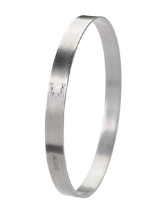

Ohhh, Sowas kenne ich nicht. Nach einer Recherche: Sieht aus wie "Oetiker MCR Puzzle Verschluss Design 150". Handwerkzeug zum pressen/schrumpfen habe ich nichts gefunden und mich dann für den Einsatz einer (etwas zu schmalen) Ohr-Schelle entschieden.

Das wird Zufall gewesen sein, diese Art der Schellen platzt häufig auf. Meistens bzw eigentlich immer wegen Korrosion.
Ich nutze Oetiker Schellen, gehen gut und habe ich immer auf Vorrat liegen.
Die ist oft schmaler als das Original, aber Hauptsache die ist fest und sitzt vor dem Haltering der Auflage.
In absoluten Notfall geht auch ein Kabelbinder, aber der staucht die Manschette oft im Bereich des Verschlusses. So dass sie später mit einer ordentlichen Schelle dort undicht sein kann.
Habe mal geguckt, deine SKF-Zange kostet ja einiges. Ich nutze schon seit Ewigkeiten eine günstige Version davon, kostet tlw nichtmal 20€ bei ebay. Da sowas ja nicht im täglichen gewerblichen Hardcore-Einsatz ist reicht sowas völlig aus.
Deine Schelle ist ähnlich meiner Oetiker, allerdings ist meine Universeller und daher nicht auf den Abdeckungsbereich beschränkt. Die habe ich in groß und klein und hat biser IMMER für innen und außen gepasst!

Sind nicht die meisten (oder alle) Klemmschellen aus Edelstahl oder Alu? Die defekte (und die auf der Beifahrerseit) sind zwar schon angelaufen und verdreckt. Aber von einer Korrosion habe ich da nichts gesehen. Im ersten Bild (die linke ist die defekte) meine ich, daß das linke Ende auf beiden Seiten geweitet hat. Würde jetzt auf eine mechanische Überbeanspruchung tippen. Weil ich den Schrumpfprozess der Oetiker MCR Puzzle nicht verstehe: Ist unter der Schelle die Gummimanschette mit der Zeit dicker geworden - ist die Antriebswelle (durch Rost) dicker geworden? Ist dadurch der Druck auf die MCR-Puzzle irgendwann zu groß geworden? Nur so könnte ich es mir erklären.....
